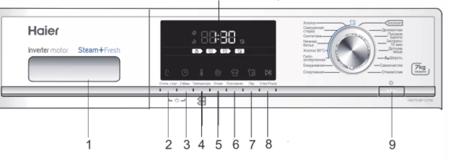

Здравствуйте, что делать если вылезла защита от детей как снять ее, если кнопок нет только колесо?
10 месяцев назад
Гуру, Ответы: 130520, Оценили: 12588 раз
Haier HW70-BP12758S
нажать одновременно кнопки 2 и 3 для разблокировки
