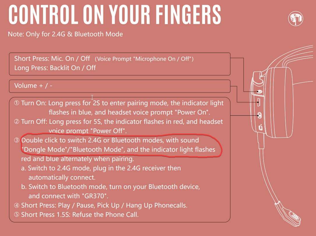

Нет звука в наушниках) наушники включаются,но нет слов connect и появились слова bluetooth is mute ,драйвера переустанавливал .В чём может быть дело?
elliana874, Луганск
5 месяцев назад

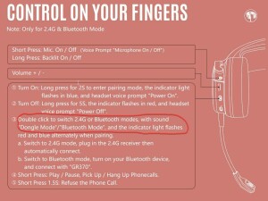

Та же проблема, у меня bloody gr370 раньше при включении сразу конектились а тут при включении появились слова блютуз мьют хз как это исправить
elliana874, Луганск
5 месяцев назад
Нашёл в чем проблема оказывается дабы клик по главной кнопке переключает конект между блютузом к юсб адапрету, и между обычным блутузом,
