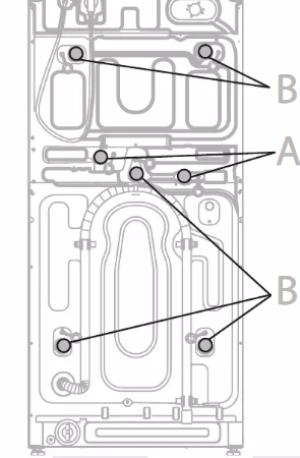

транспортирующие болты я снял пять штук еще какие то два болта стоят они по больше их нужно снимать ?
10 месяцев назад
Гуру, Ответы: 131233, Оценили: 12619 раз
Снимите 2 упаковочных винта (A) с задней стороны
Снимите 5 транспортировочных болтов (B)
