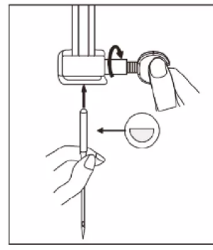

Как иголку поставить на фото покажите
DEXP SM-1600H
Вопрос 842567
Здравствуйте,Как иголку поставить на фото покажите |
Поверните выключатель/переключатель скоростей в положение «OFF» и отключите устройство от сети. Ослабьте винт иглодержателя. Извлеките старую иглу и выбросьте ее. Вставьте новую иглу (плоская сторона верхней части иглы должна смотреть назад) Надежно закрутите винт иглодержателя |
