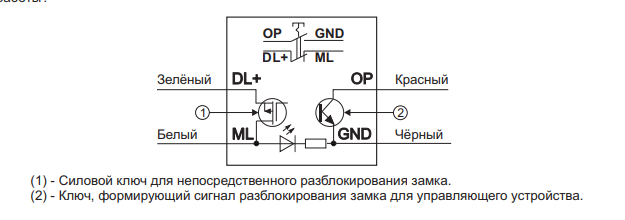

У кого-нибудь есть опыт подключения к БУД-430 взамен кнопки выхода EXIT 500 Vizit альтернативных сенсорных, типа TS-MAGIC Tantos https://cdn.etm.ru/ipro/1278/ts-magic_2020-0.pdf
в паре с электромеханической защелкой?
Нашел схему для EXIT 500 Vizit
Domofon БУД-430
У TS-MAGIC Tantos подключение
Красный – +12В
Черный – Общий
Желтый – COM (центральный контакт реле)
Белый – NC (нормально замкнутый контакт реле) - понятно убираем как лишнее
Зеленый – NO (нормально разомкнутый контакт реле)
Буду признателен за схему подключения
