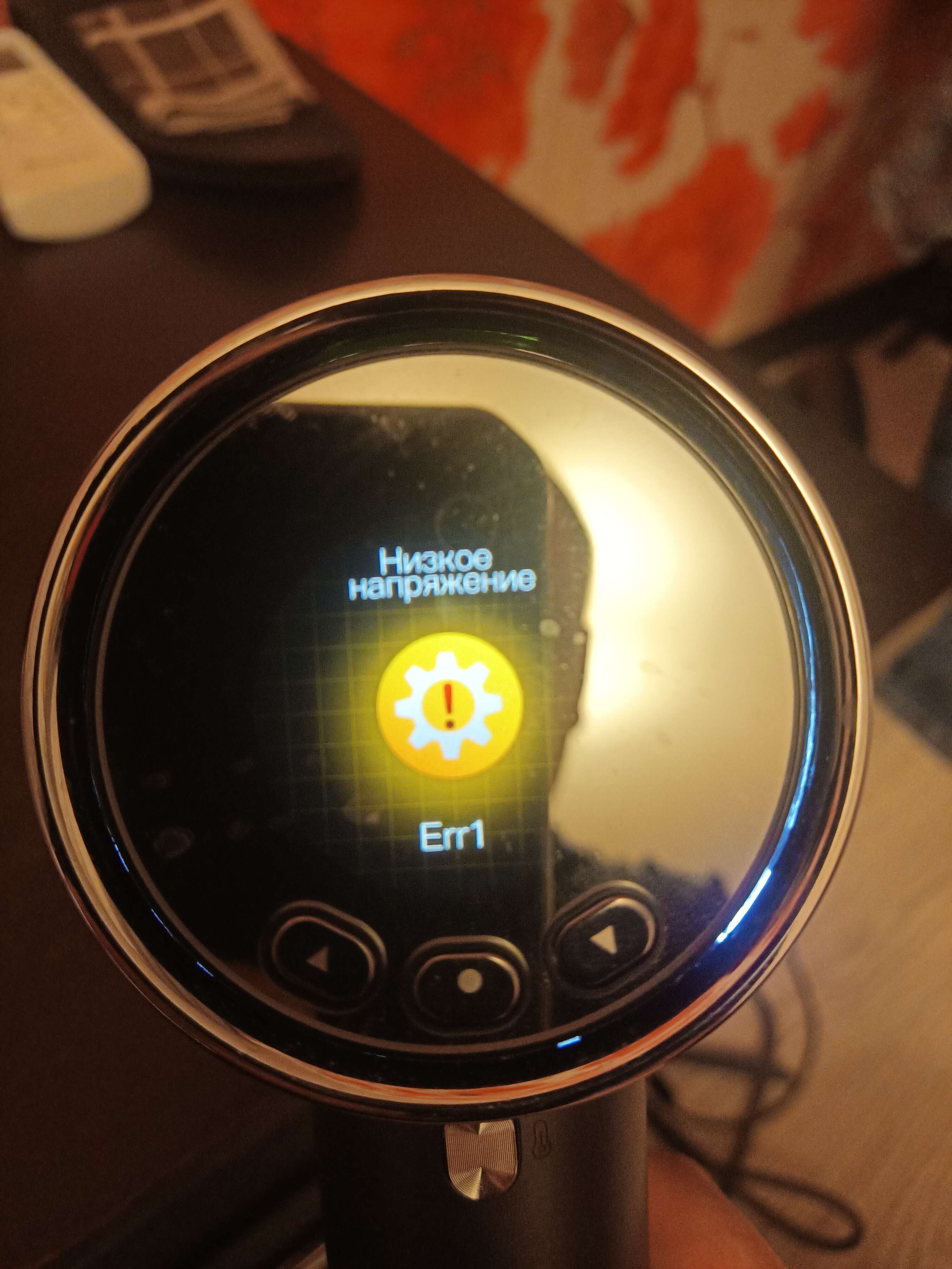

Фен выдает ошибку Err1 Низкое напряжение , питание в розетки есть
Carrera №671
DEF, Екатеринбург
6 месяцев назад
Новичок, Ответы: 0, Оценили: 1 раз
Эта ошибка возникает из-за неисправности мотора. Меняете его - ошибка уходит и фен работает. Моторчик там AC 220v 110w 110000rpm - это в оригинале, я заменил на DC 310v 105w 107000rpm.
