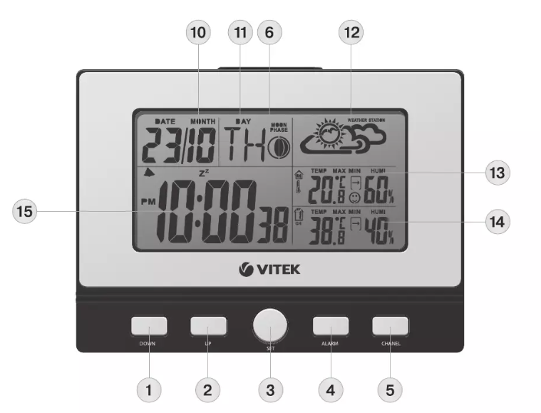

Уличный датчик, не конектится с домашним. Как их соединить?
9 месяцев назад
Vitek VT-3531 SR
Передача данных с дистанционного датчика
Когда батарейки будут установлены в дистанционный датчик (13), он начнёт передачу данных с интервалом около 1 минуты.
Если батарейки установлены в базовый блок, устройство начнёт поиск сигнала от дистанционного датчика (13).
Поиск сигнала занимает около 3 минут. Данные, полученные от дистанционного датчика (13), отобразятся в поле (10) «OUTDOOR».
Если сигнал от дистанционного датчика отсутствует, в поле (10) «OUTDOOR» отобразятся сим-волы «- -. -».
Чтобы запустить новый поиск, нажмите и удерживайте в течение 2 секунд кнопку (5)
