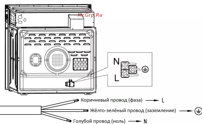

Здравствуйте! Если провод протянуть к автомату, какой нужен автомат для него и провод.
10 месяцев назад
Гуру, Ответы: 131233, Оценили: 12619 раз
DEXP 1M70GCB
Кабель NYM 3x2,5 мм² и автоматический выключатель на 16 А.
