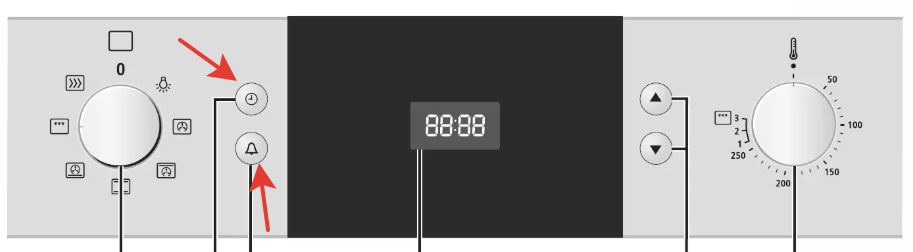

Добрый день. Не включается духовой шкаф, при этом верхняя панель работает, но на часах буква L и не получается поставить время. Что делать?

Отключите блокировку одновременно нажать 3 секунды указанные кнопки (сигнал) и (часы)
