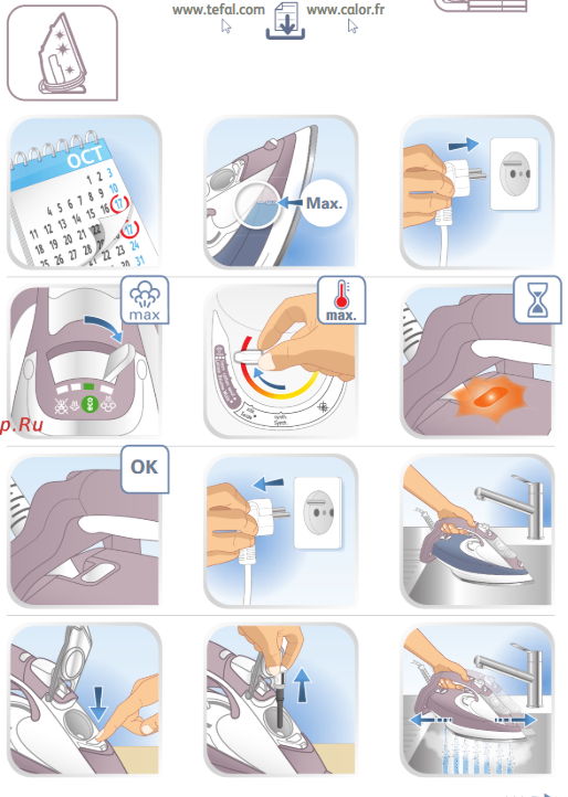

Tefal FV5549 AQUASPEED очистка коллектора и утюга от накипи
После полного охлаждения утюга, поднимите и поверните клапан, чтобы открыть коллектор

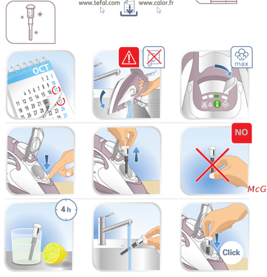

Извлеките коллектор из утюга, он содержит накипь, образовавшуюся внутри утюга
Чтобы качественно очистить коллектор, достаточно промыть его в воде, чтобы удалить накипь, которую он содержит можно погрузить в раствор лимонной кислоты
Установите коллектор в специальное отделение и поверните клапан на четверть оборота вправо, чтобы закрыть коллектор и убедитесь, что он заблокирован
Установите регулятор пара на максимум
Поставьте утюг на пятку, полный бак и установите термостат на MAKC
Когда индикатор погаснет, отключите утюг и поместите его над умывальником.
Снимите против известковый стержень.
Встряхните утюг мягко и горизонтально над раковиной, пока не выйдет некоторое количество воды (с загрязнениями) через подошву
В конце операции, поверните против известковый стержень на место и нажмите на него до щелчка
