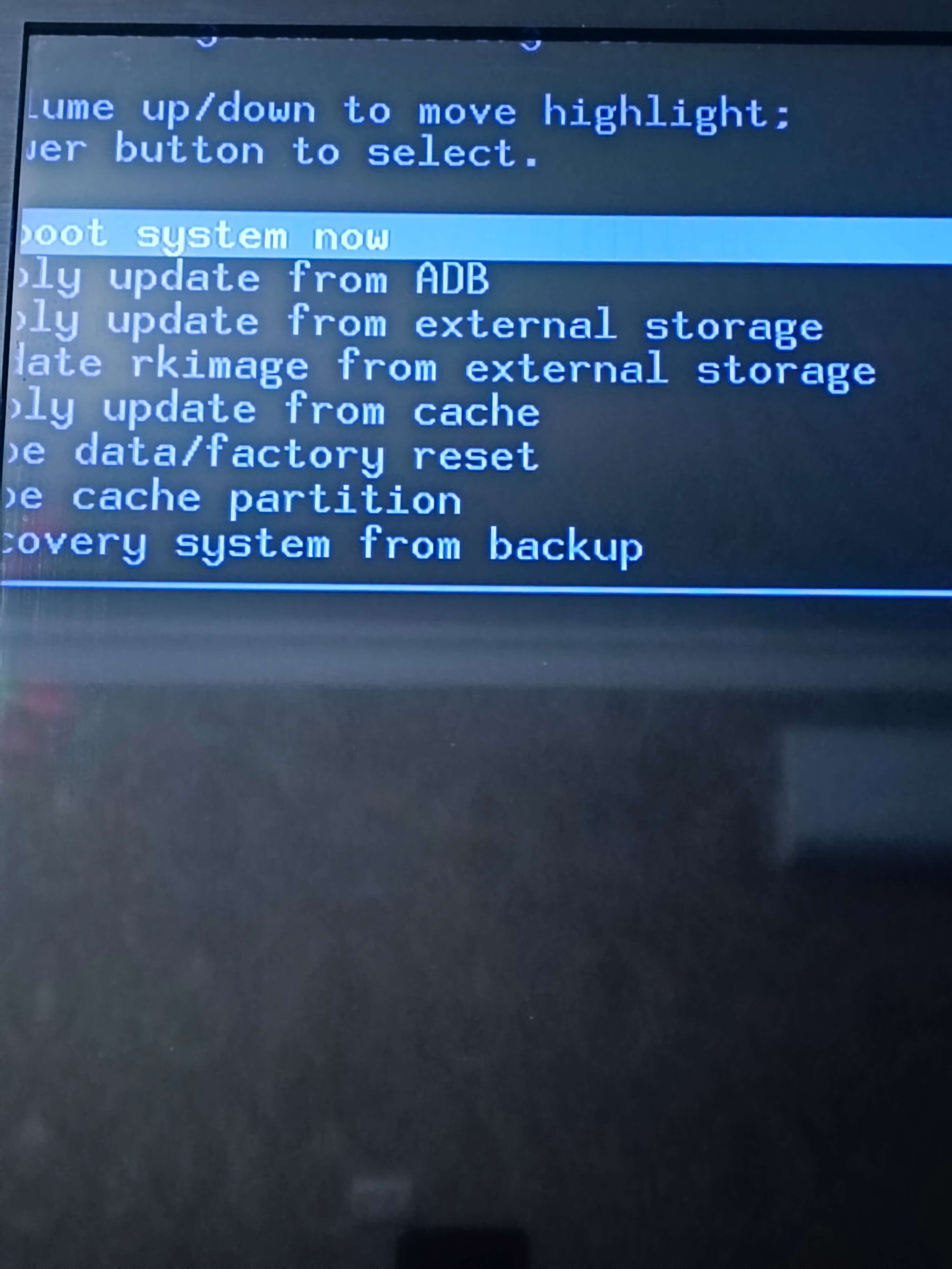

Появляется такая строка с зелёным роботом андроида как исправить?
Haier DMA6000

Haier DMA6000
Появляется такая строка с зелёным роботом(андроида)
Как исправить?

На изображении отображается экран восстановления Android (recovery mode) с выделенным пунктом **"Reboot system now"**. Появление этого экрана и зелёного робота Android часто означает, что устройство перешло в режим восстановления из-за ошибки или сбоя. Вот несколько способов исправить это:
### 1. **Перезагрузка устройства**
- Используйте опцию **"Reboot system now"**. Это перезагрузит устройство. Иногда одной перезагрузки достаточно, чтобы устранить временные сбои.
### 2. **Очистка кэша (Wipe cache partition)**
- Если устройство по-прежнему не загружается, выберите **"Wipe cache partition"**.
- Это удалит временные файлы, которые могут быть повреждены, без потери личных данных.
### 3. **Сброс к заводским настройкам (Factory Reset)**
- Если предыдущие методы не помогли, выберите **"Wipe data/factory reset"**.
- ⚠️ **Важно!** Этот метод удалит все данные на устройстве (фото, приложения, настройки). Используйте его только в крайнем случае.
### 4. **Обновление через ADB**
- Если у вас есть доступ к компьютеру и инструментам Android Debug Bridge (ADB), вы можете обновить прошивку устройства через опцию **"Apply update from ADB"**.
### 5. **Проверка на аппаратные неисправности**
- Если ни один из методов не помог, возможно, проблема связана с аппаратной частью устройства. В этом случае рекомендуется обратиться в сервисный центр.
### Как выбрать нужный пункт:
1. Используйте кнопки **громкости вверх/вниз** для навигации по меню.
2. Нажмите кнопку **питания** для подтверждения выбора.
