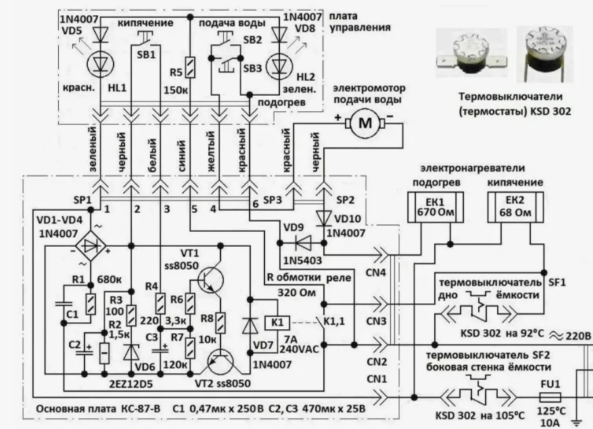

Здравствуйте. Термопот ECO-504 TP отсутствует подача воды. Тэн в исправном состоянии. Питание на помпу не идёт. При подключение помпы от источника питания 12В помпа работает. В чем причина?
9 месяцев назад
Гуру, Ответы: 131003, Оценили: 12600 раз
Если схема подойдет
см контакты кнопки (подача воды)
два диода в цепи помпы могут быть пробиты VD9-10
