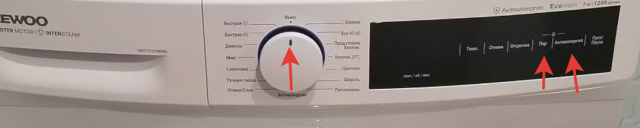

На панели управления высвечивается cl после 01h как выйти из этого режима? Daewoo WM014T2TWB9RU [Ответы 1]
Вопрос 848392
Сергей Фролов,
8 месяцев назад
8 месяцев назад
4 0
Гуру, Ответы: 130540, Оценили: 12589 раз
нажмите обе кнопки 3секунды для отключения блокировки
после повернуть программатор в 0
