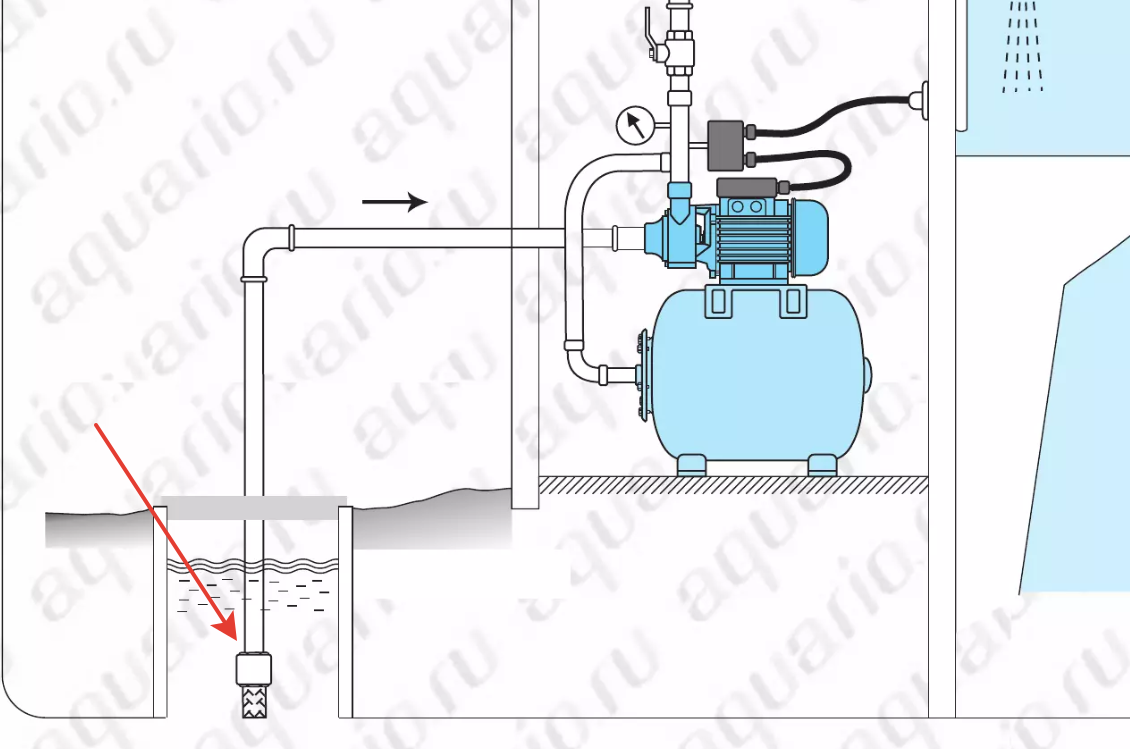

Здравствуйте ! Насос качает, давление 3,5-3,8 bar, после закрытия крана выключается через 15-17 секунд , НО за 1-1,5 минуты давление падает до 2,0-1,8 bar и он снова включается при всех закрытых кранах и так постоянно . Утечки в системе нет. Перед поломкой разбирали и чистили крыльчатку, поменяли сальник . Что может быть, подскажите пожалуйста 🤔
Гуру, Ответы: 131216, Оценили: 12893 раз
см давление в гидроаккумуляторе
пропускает обратный клапан в скважине
