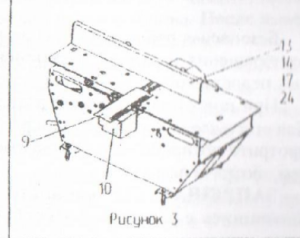

Как установить линейку для строгания? Могилев иэ 6009а 2.1 [Ответы 1]

Строгание пиломатериалов под углом
установите направляющую линейку 13 в сборе с кронштейном 14 на подающий и приемные столы закрепив винтами барашками 24
установите защитный кожух 9 так чтобы рабочая часть барабана осталась открытой на ширину обрабатываемой детали
установить кожух 10 закрыв конусный конец вала барабана
выставить линейку 13 под нужным углом строгания закрепив при помощи болтов и гаек барашек 17
при строгании пиломатериалов по ребру направляющую линейку установить под углом 90 градусов по отношению к подающему и приёмному столам
