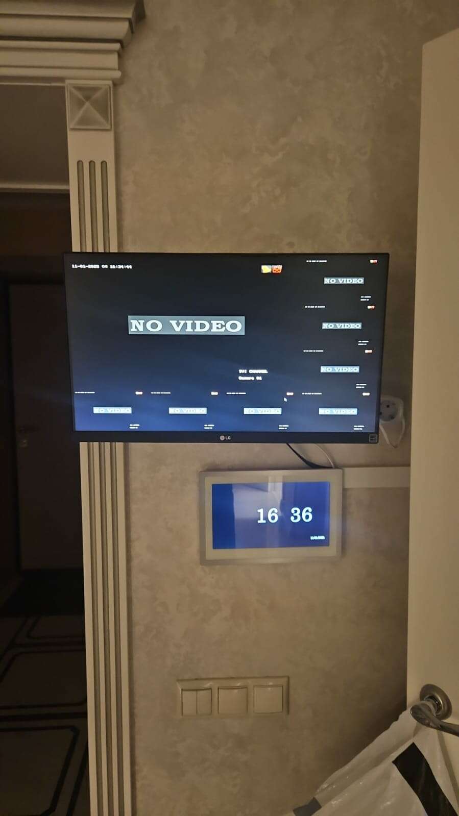

Добрый вечер. У нас такая ситуация. Видео регистратор днём работает хорошо, а вот вечером он периодически отключается и включается интервал всего этого 20-30 минут. Отключили одну камеру думая что снимем нагрузку всё равно не помогло. Камер подключено 8 штук. HIWatch DS-H108G. Что может быть?

В первую очередь проверьте расписание в настройках регистратора. Если используются цифровые камеры, то проверьте нагрузочную способность POE коммутатора, через который подключены камеры, по-возможности замените его. Если используются аналоговые и цифровые камеры, обновите прошивку регистратора, получив firmware от производителя. Подключите регистратор и коммутатор через ИБП. Удачи!

Добрый день. камеры подключены прямиком на регистратор. на камерах поменяли кабели с utp на кабель для видео наблюдений. Если только попробовать настроить регистратор?

Если камеры подключены прямо к регистратору, то у Вас используются аналоговые камеры. Т.О. имеются ограничения на видеопоток, т.е. все восемь камер должны работать в разрешении 720 строк и частотой обновления на каждый канал не быстрее 25 кадров в секунду. Кроме этого следует учитывать, что для этого регистратора при использовании восьми камер одновременно, запись на диск идёт на предельной для него скорости. Для решения Вашей проблемы следует установить высокоскоростной накопитель и выставить указанное выше разрешение для каждой камеры или заменить регистратор на более скоростной по видеопотоку..
