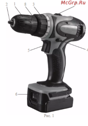

Скажите как вставить в зажимное устройство сверло
Калибр ДА-14.4/2+
Вопрос 853648
Скажите как вставить в зажимное устройство сверло |
Отключить отсоединить аккумулятор, держать за кольцо 8 (рис 1) и поворачивая муфту против часовой стрелки, откройте патрон. Затем поместите насадку в патрон на всю глубину. Держа за кольцо, поворачивайте муфту по часовой стрелке для фиксации насадки в патроне. Перед использованием убедитесь в надёжности фиксации насадки 5 (рис. 2) https://mcgrp.ru/files/viewer/132653/4 |
