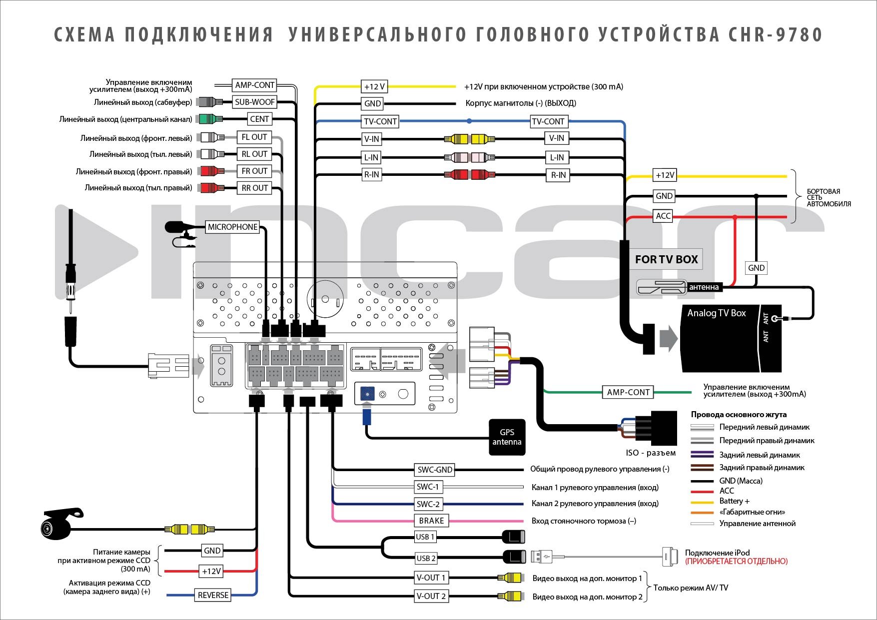

Где можно взять распиновку для проводов. Хочу подключить камеру фронтального вида, а провода в комплекте не оказалось. |
Привет. 2 дня сам искал и как оказалось есть распиновка но условно общая и она верна ![]() UNIVERSAL_2din_Android_7_0_4.jpg

А какой провод куда идёт в сам разъём на магнитоле? |
