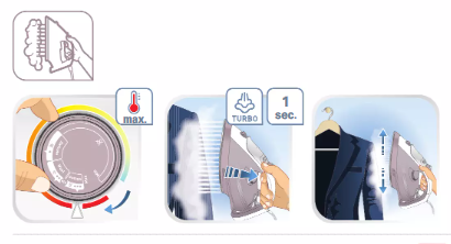

Здравствуйте купил утюг с вертикальными отпариванием . Не понимаю его ставишь вертикально он не отпаривает ! Подскажите может не так что-то включаю
7 месяцев назад
Гуру, Ответы: 130455, Оценили: 12586 раз
Tefal FV5780E1
переключить в положение (ПАР)
терморегулятор повернуть на максимальный нагрев
после нагрева утюга нажимать кнопку парового удара (турбо) в течении секунды делать небольшой перерыв
при отпаривании движения утюгом вверх низ
