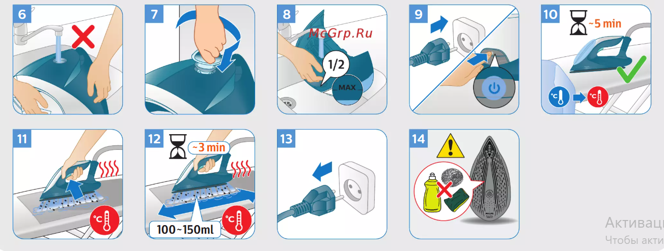

Как очистить выход пара через отверстия рисунки
Philips PSG7030/20 PerfectCare 7000 Series
На примере Philips GC8930/10 https://mcgrp.ru/files/viewer/479129/19?ysclid=m6jinvfcki866493600
У становите прибор на ровную и устойчивую поверхность. Наполните резервуар для воды наполовину. Включите прибор и подождите 5 минут.
Удерживайте кнопку подачи пара нажатой, передвигая прибор по плотной ткани вперед и назад в течение 3 минут
Очистку можно прекратить, когда из подошвы утюга перестанет поступать вода или из нее начнет выходить пар
