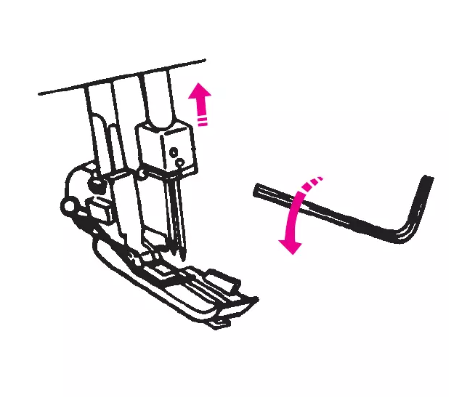

Как поменять иглу в оверлоке
Merrylock 013
Вопрос 855660
Как поменять иглу в оверлоке |
Merrylock 013 Отключите машину (положение «0»). Отсоедините машину от источника питания. Поверните маховик, пока иглы не поднимутся полностью. Опустите прижимную лапку. Шестигранным ключом ослабьте установочный винт иглы. Удалите иглу. Вставьте иглу в игольный зажим плоской стороной назад насколько можно дальше. Затяните винт. Левая игла устанавливается выше правой |
