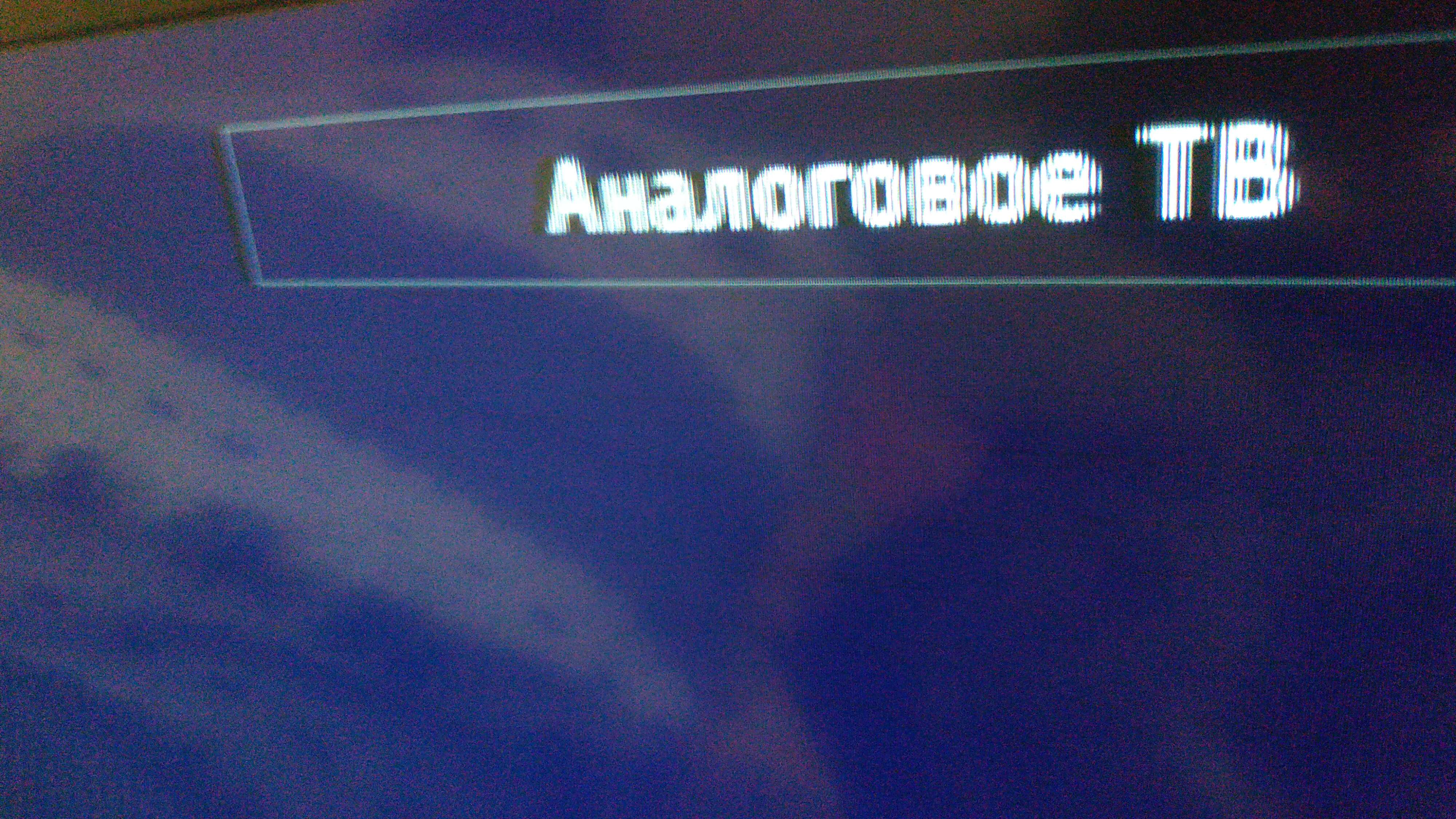

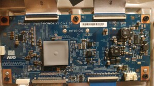

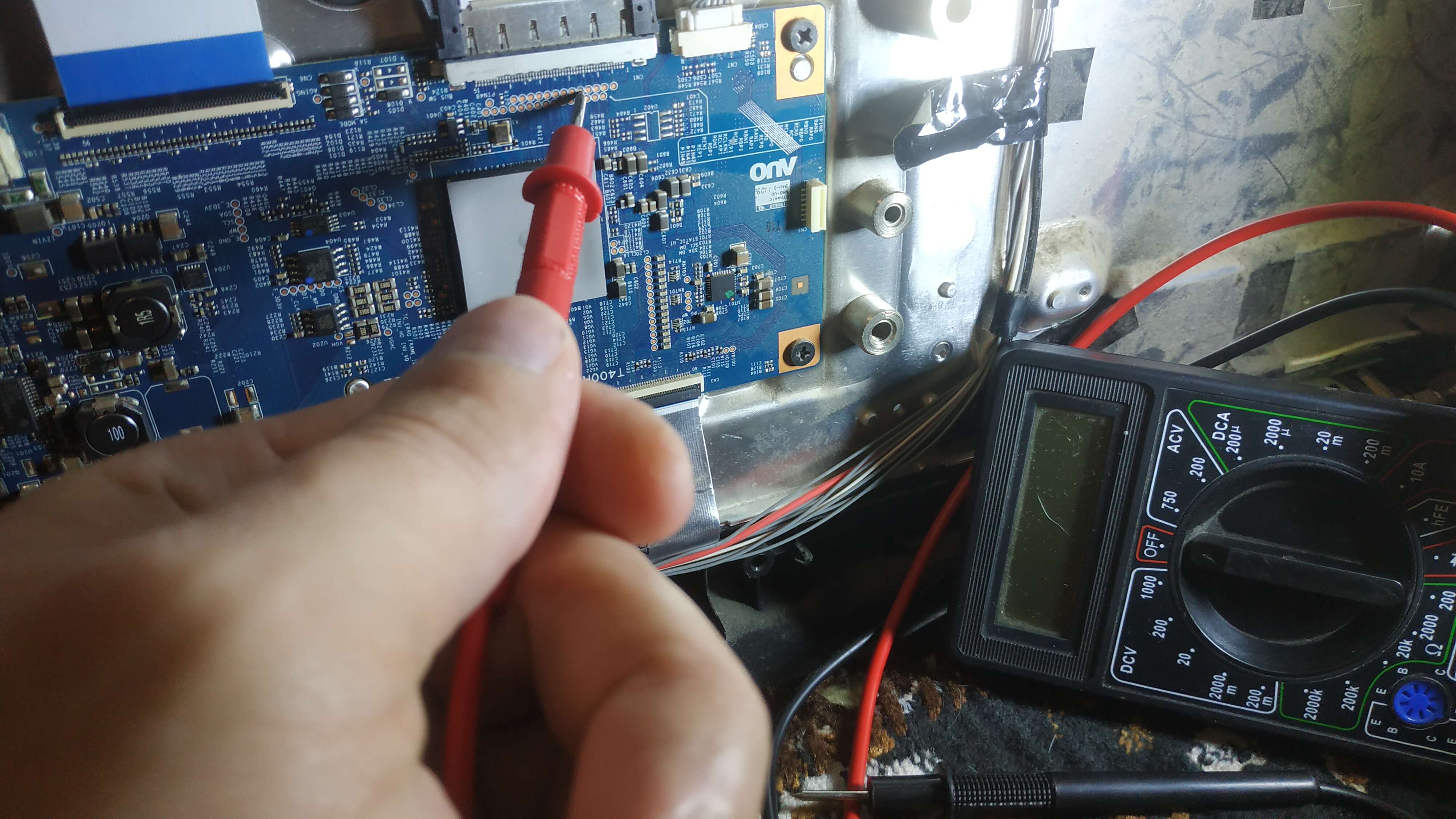

Здравствуйте, телевизор sony kdl-32ex720. При включении подсветка работает, а вот изображения нет. Если поставить один щуп мультиметра (мультиметр выключенный) на контрольную точку LVDS на плате T-con (на фото показанно) то изображение появляется. Почему так и куда копать? Кто знает подскажите пожайлуста?

Замените целиком T-CON на исправный.
