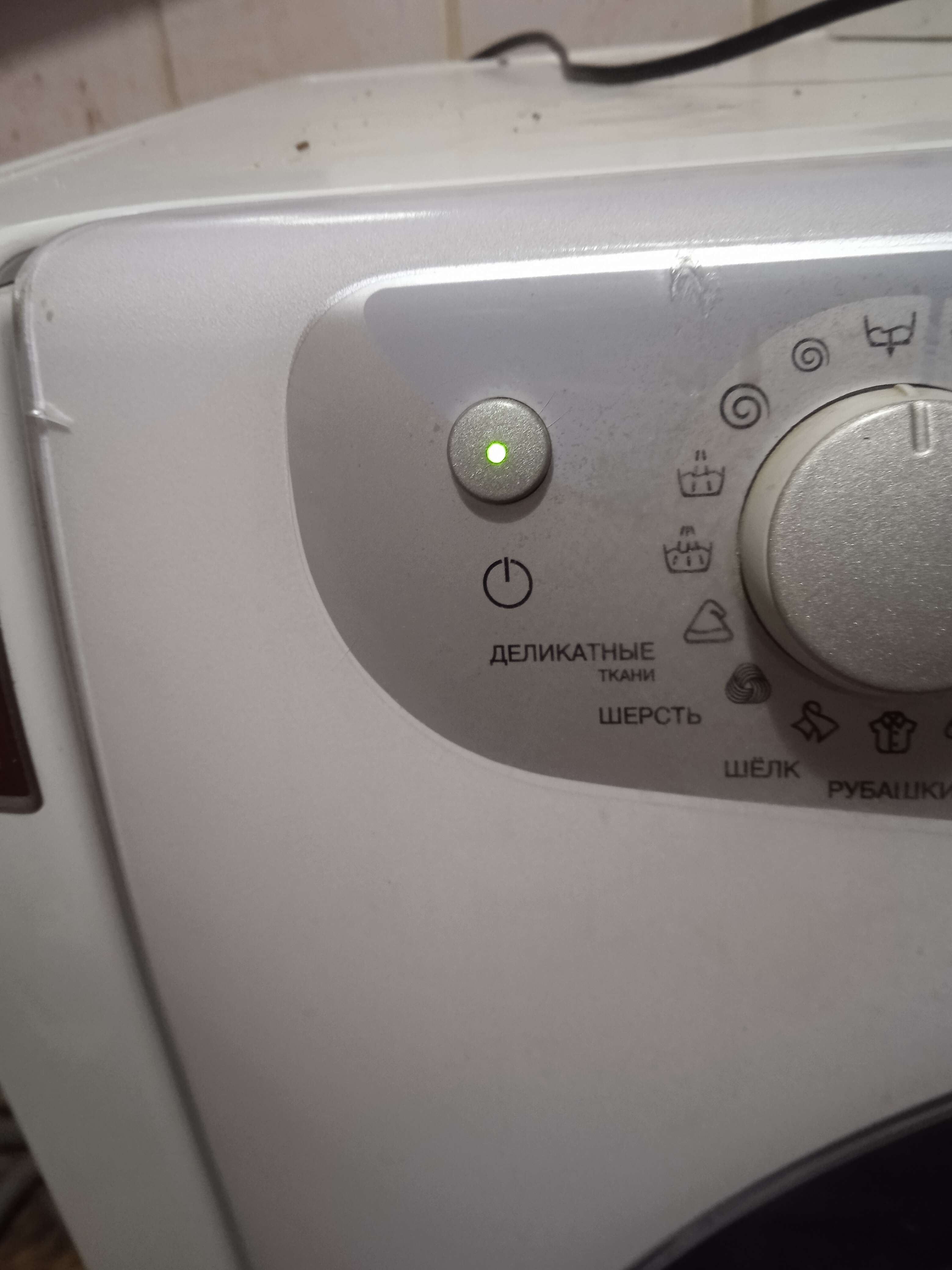

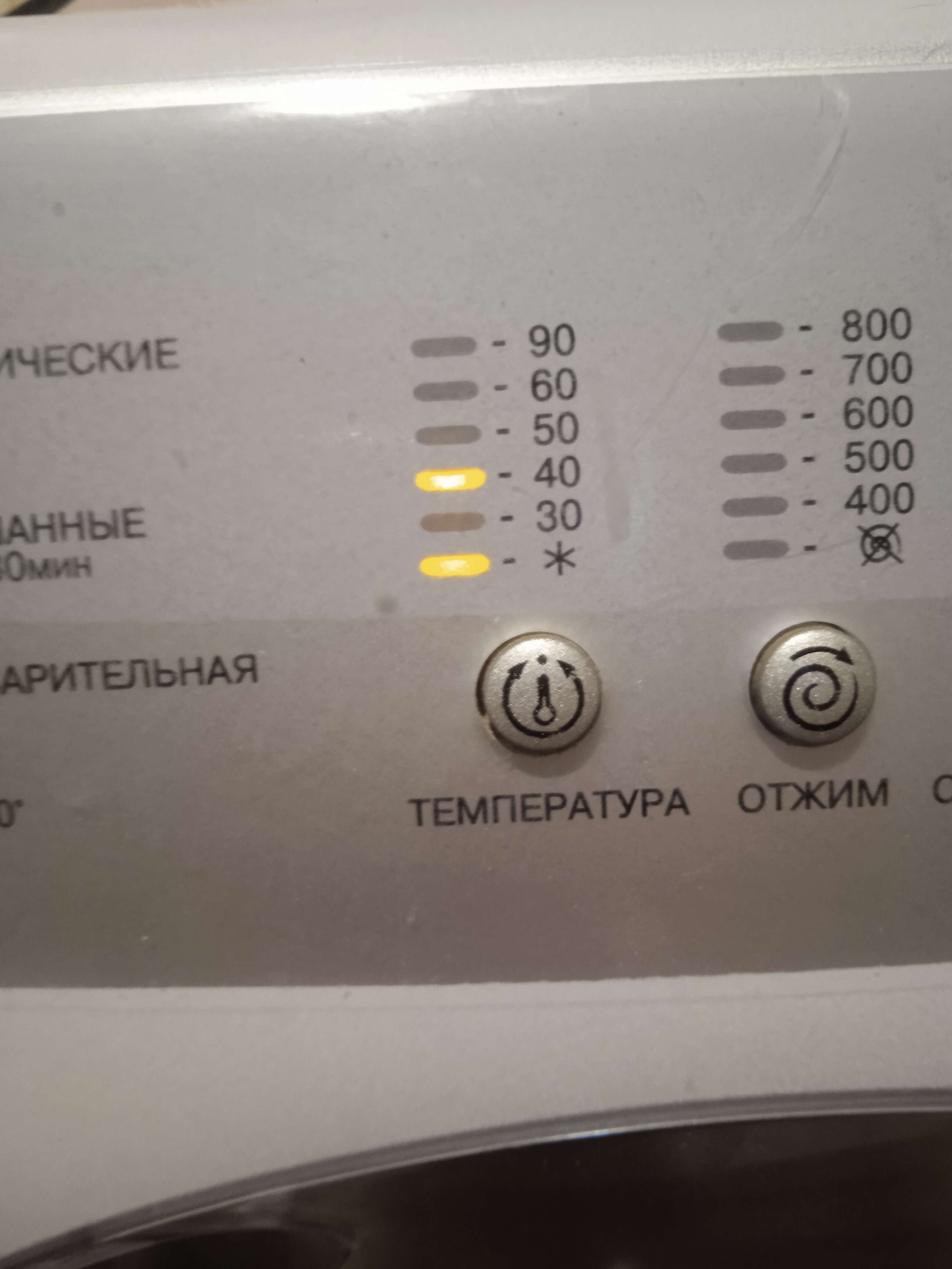

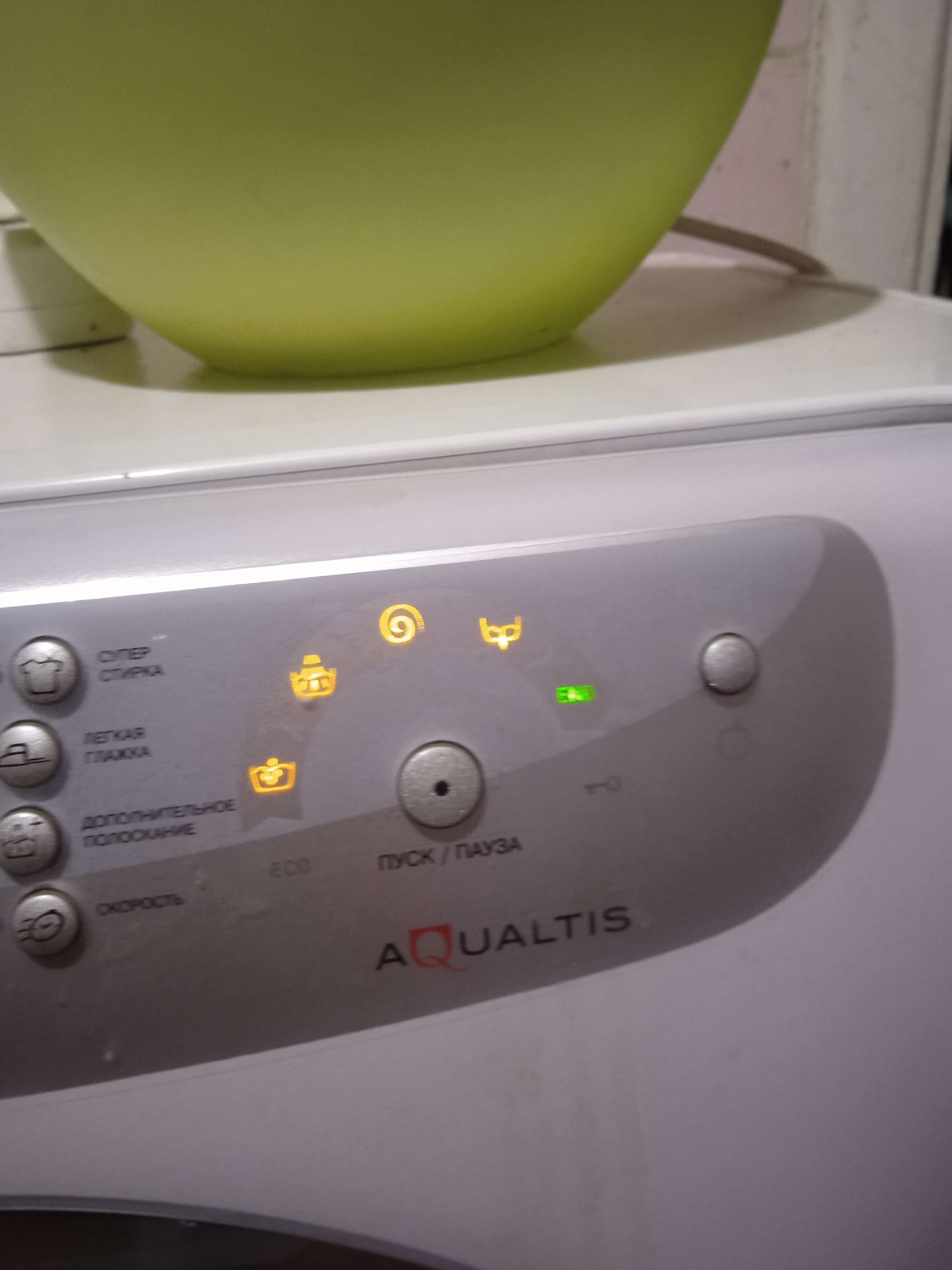

Здравствуйте, выдаёт ошибку и горят вот эти кнопки. Ещё не сливает воду. Помогите в чём причина
Hotpoint-Ariston AQSL 85
7 месяцев назад
2 0
Гуру, Ответы: 130520, Оценили: 12588 раз
По индикации ---засор сливного фильтра насоса или шланга слива, неисправность пресостата
Анастасия Шарапова 7 месяцев назад
Спасибо большое, будем смотреть сейчас
