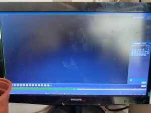

Помогите пожалуйста подключить уличную ip камеру 8mp(по факту две камеры в одном корпусе).
Подключена Ethernet кабелем в разъем LAN на регистраторе.
В режиме четырех окон изображение с камеры есть, при попытке перехода в полный экран нет изображения и красный крестик по середине.
Также в режиме воспроизведения черный экран.
Спасибо!

Попробуйте подключиться к регистратору по сети с компьютера и посмотрите с использованием CMS или VMS. Проблема может быть как в медленно работающем накопителе регистратора, так и в низком аппаратном разрешении подключенного монитора.
