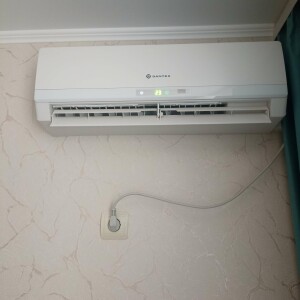

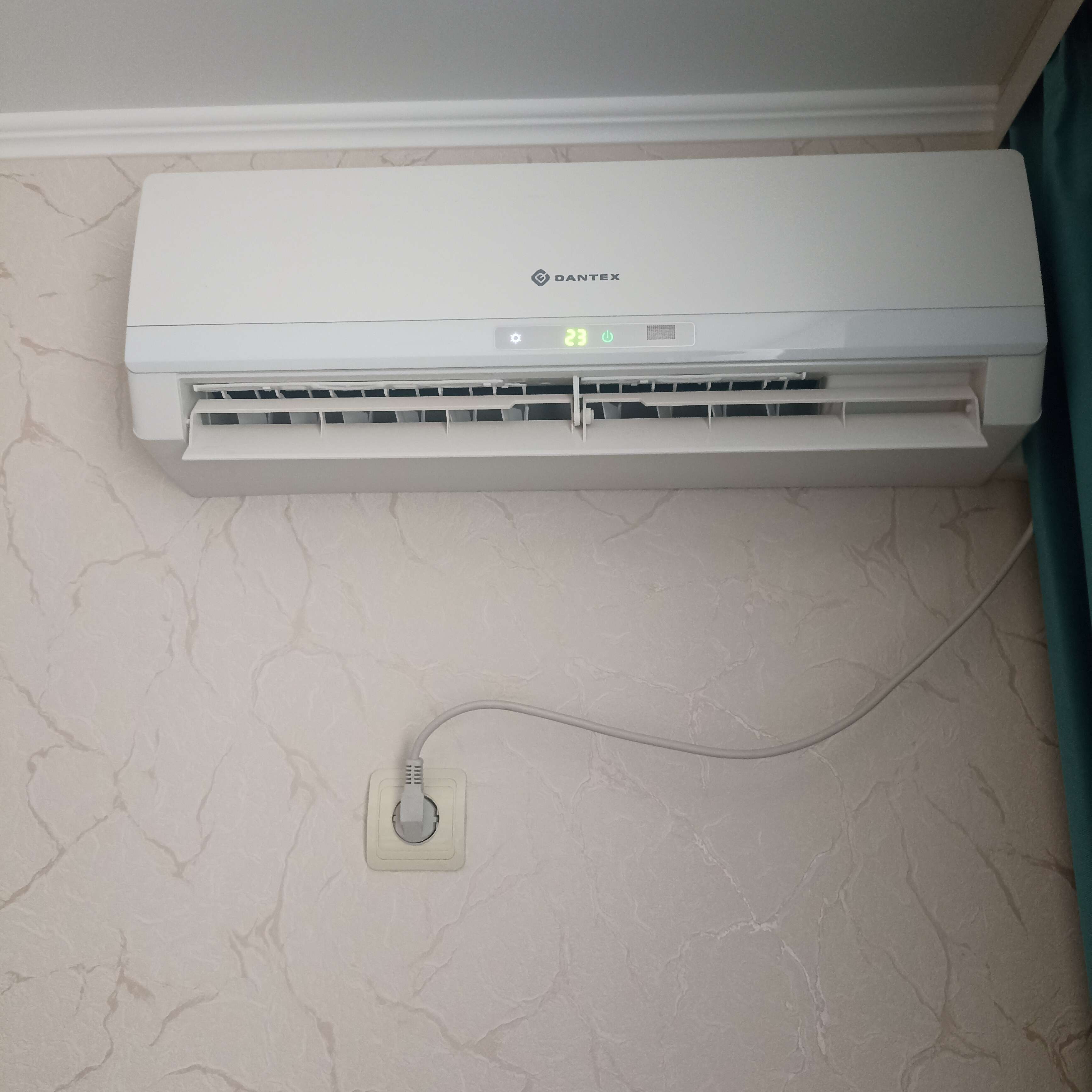

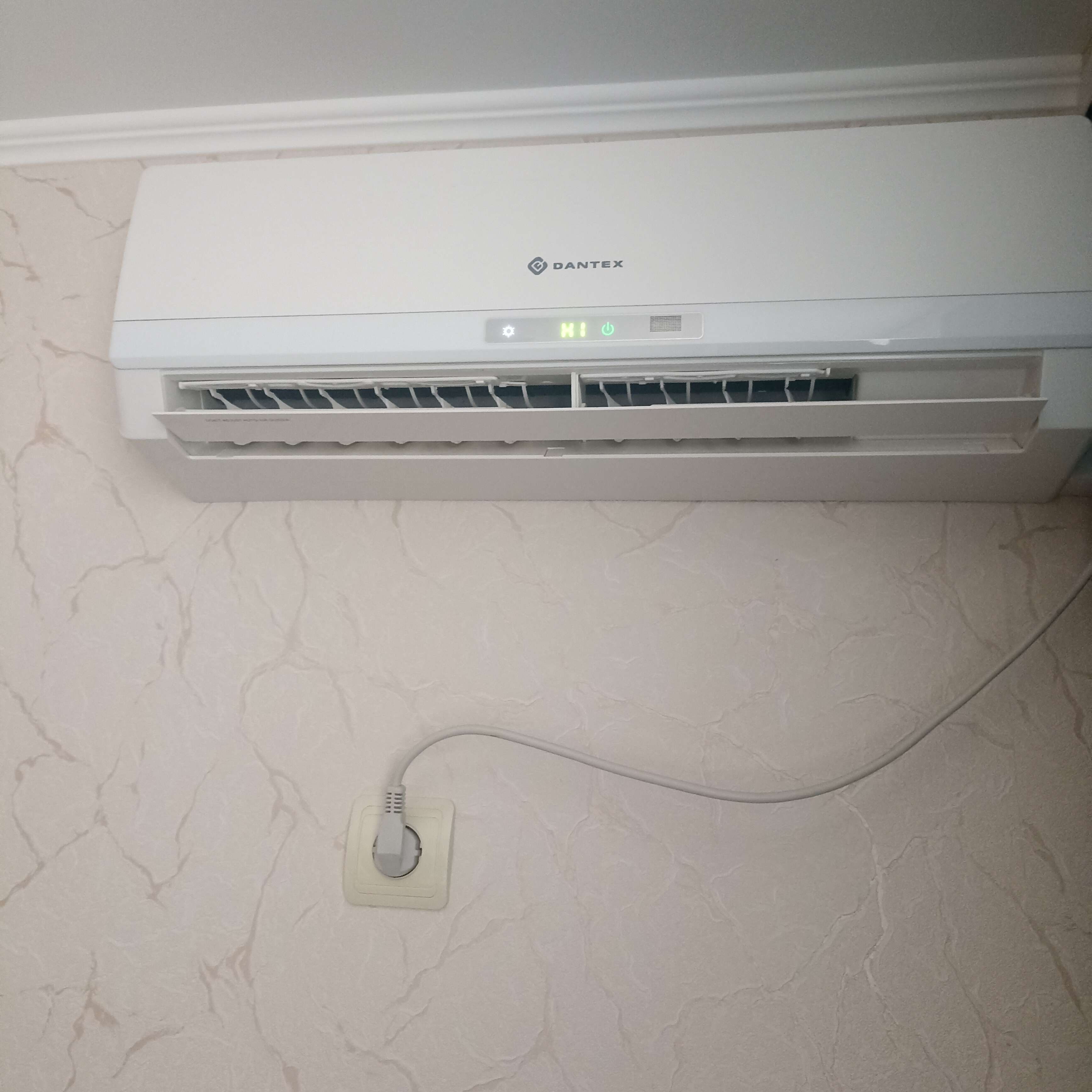

В режиме Heat (нагрев), работает очень короткое время.
На экране появляется H 1, и, кондиционер замирает.
Но от сети не отключается.
6 месяцев назад
Гуру, Ответы: 130486, Оценили: 12588 раз
Н1 кондиционер в режиме оттайки, после должен включиться
