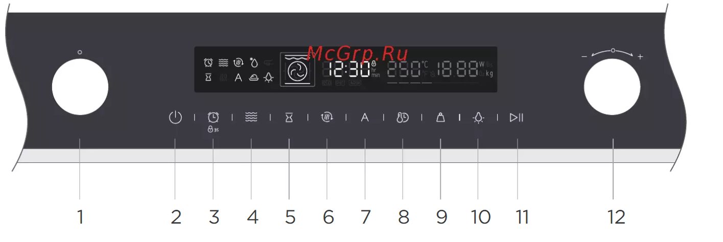

Как выйти из demo режима?
Midea MO86000MGB
Вопрос 858370
Здравствуйте, как выйти из demo режима? |
(1).В режиме ожидания нажмите и удерживайте кнопку( 2) в течение 10 секунд, чтобы перейти к настройке демонстрационного режима. В это время на экране дисплея отображается «OFF». Поверните ручку, чтобы выбрать состояние «On» или «OFF». Чтобы автоматически подтвердить настройку, не используйте элементы управления в течение 3 секунд. Чтобы выйти из настроек, один раз нажмите кнопку (2) Чтобы выйти из демонстрационного режима, обратитесь к пункту (1) и установите ручку в положение «OFF». |
