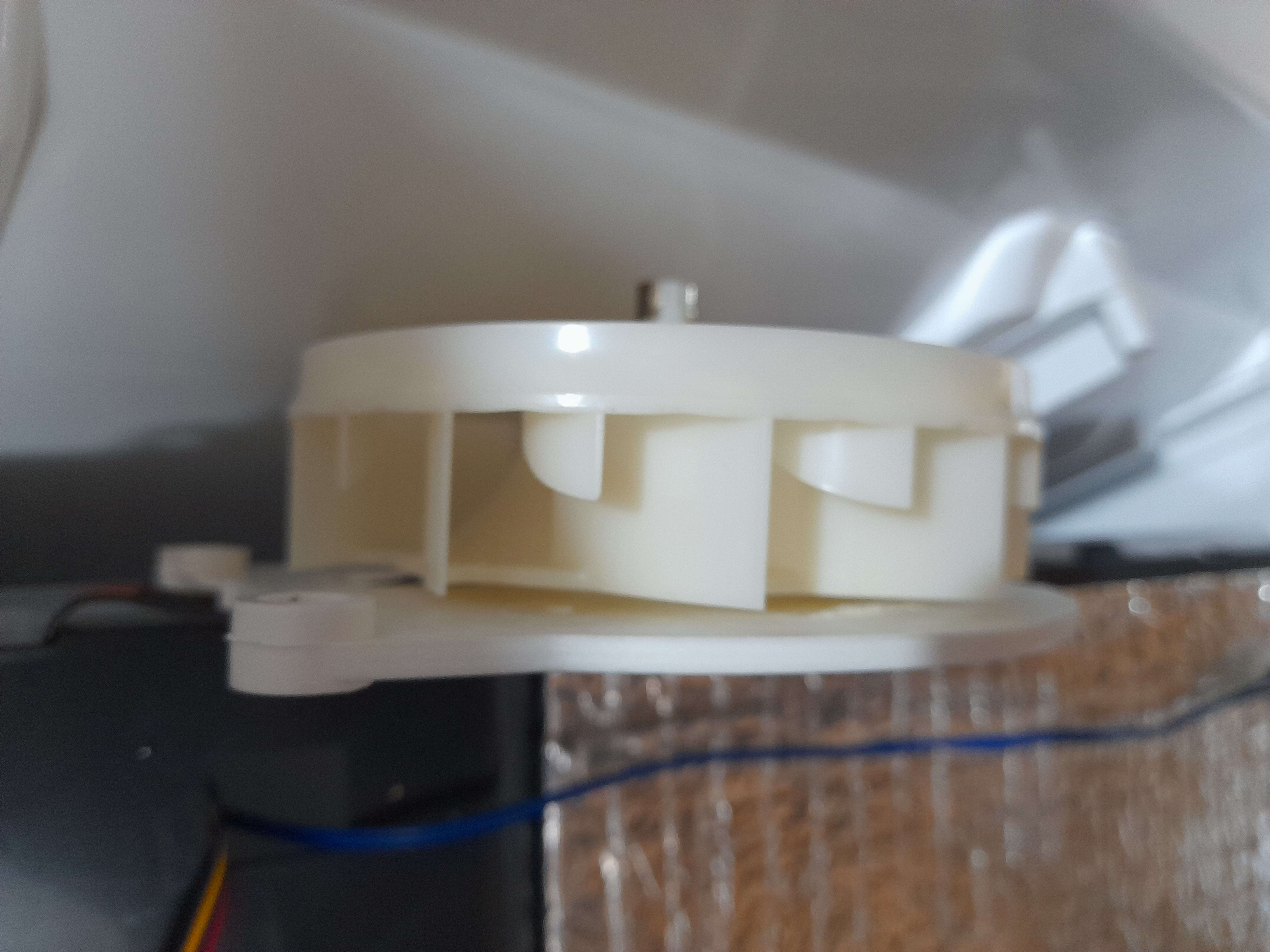

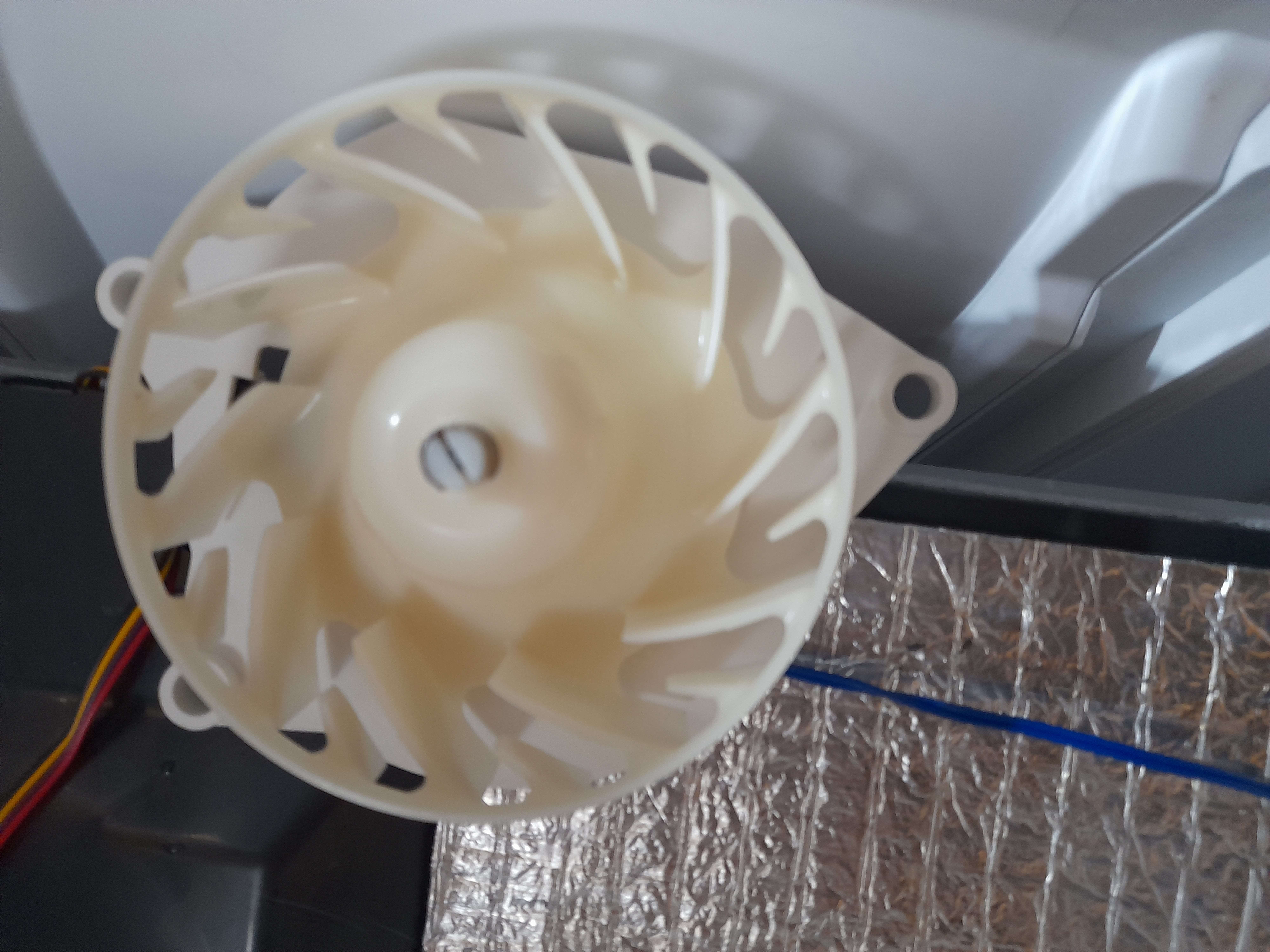

Холдильник LG модель GA -B459CLWL с инверторным компрессором приобрел в 2021 году. Температура в холодильной камере при заданной +1 не опускается ниже +5 на самой нижней полке. При отключении компрессора и соответственно вентилятора в этом месте до +7. Примерно полгода назад, сняв стенку с вентилятором, провернул крыльчатку вручную, заподозрив отсутствие её вращения. После этого до настоящего времени был слышен характерный шум вентилятора и температура в ходильной понижалась до +1. В последнее время снова появилась эта же проблема. Характерный шум вентилятора едва прослушивается только в морозильной камере, а температура в холодильной +5 - +7 при заданной +1. В морозильной при заданной +23 опускается до +22. Подозреваю снизились обороты вентилятора. Купил новый вентилятор, но результат не изменился. Предполагаю неисправность электронного модуля - платы управления. Поскольку нет описания принципа работы электрооборудования, а также электрической принципиальной и монтажной схемы не могу понять, как работает вентилятор 12 вольт с четырьмя выводами в схеме холодильника. Имеет ли он две скорости вращения или 4 вывода - это особенность конструкции. На какой разъем в модуле выходят эти 4 вывода, чтобы прозвонить напряжение? На модуле нет проводов 4 подряд с расцветкой,как на вентиляторе. Имеется-ли модуль EBR 805254 или чем его можно заменить в случае его неисправности? Есть ли возможность добыть описание принципа работы электрооборудования, а также электрической принципиальной и монтажной схемы этого холодильника? Вентилятор холодильника DC12V 1A EAU
