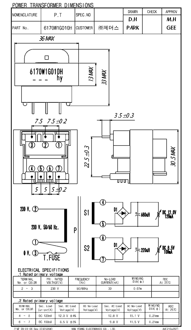

нужна схема блока управления . какое напрежение выходит с трансформатора в блоке упровления. |
Материалы.zip Посмотрите в этом архиве также есть такая схема ![]() |
