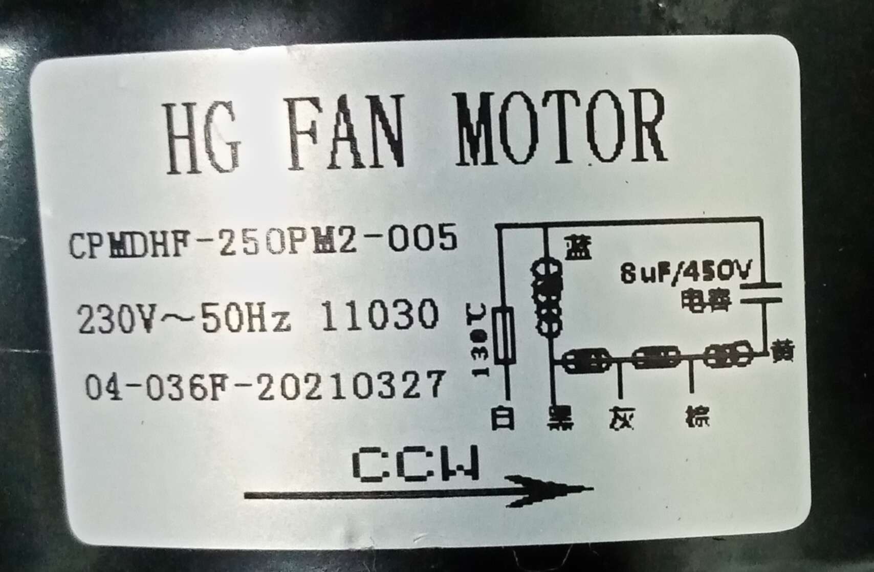

Подскажите у вас есть схема соединения обмоток вентилятора? У нас вентилятор перестал включаться, хотим проверить обмотки.
5 месяцев назад
Гуру, Ответы: 129560, Оценили: 12543 раз
zx_worm 5 месяцев назад
Это я уже видел. Мне надо знать как соединяются обмотки в двигателе.
zx_worm, Вологда
5 месяцев назад
Всё. Сняли, разобрали. Нашли схему. Сгорел предохранитель.
