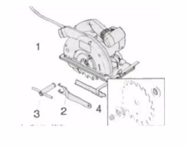

Перед заменой пильного диска необходимо отключить циркулярную пилу от сети электропитания!
1. Поднимите подвижный защитный кожух и удерживайте его.
2. Установите ключ (2) на внешний фланец. Зафиксируйте пильный диск.
3. Снимите винт на внешнем фланце при помощи свечного ключа 3
https://mcgrp.ru/files/viewer/7143/6
