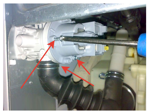

Не выкрутить фильтр и не промыть его. При заливке воды в машинку она частично вытекает через фильтр |
Проверьте установку шланга слива, поднимите выше 60 см от уровня пола (если идет самослив) если крышка фильтра не откручивается Отключить из розетки слить в емкость остатки воды предварительно сбросив шланг слива ниже уровня машины наклонить машину набок открутить фильтр слива изнутри (открутить насос) почистить изнутри |
