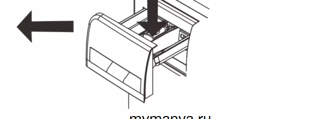

MANYA M1062WB
достать лоток, почистить форсунки вверху старой зубной щеткой
