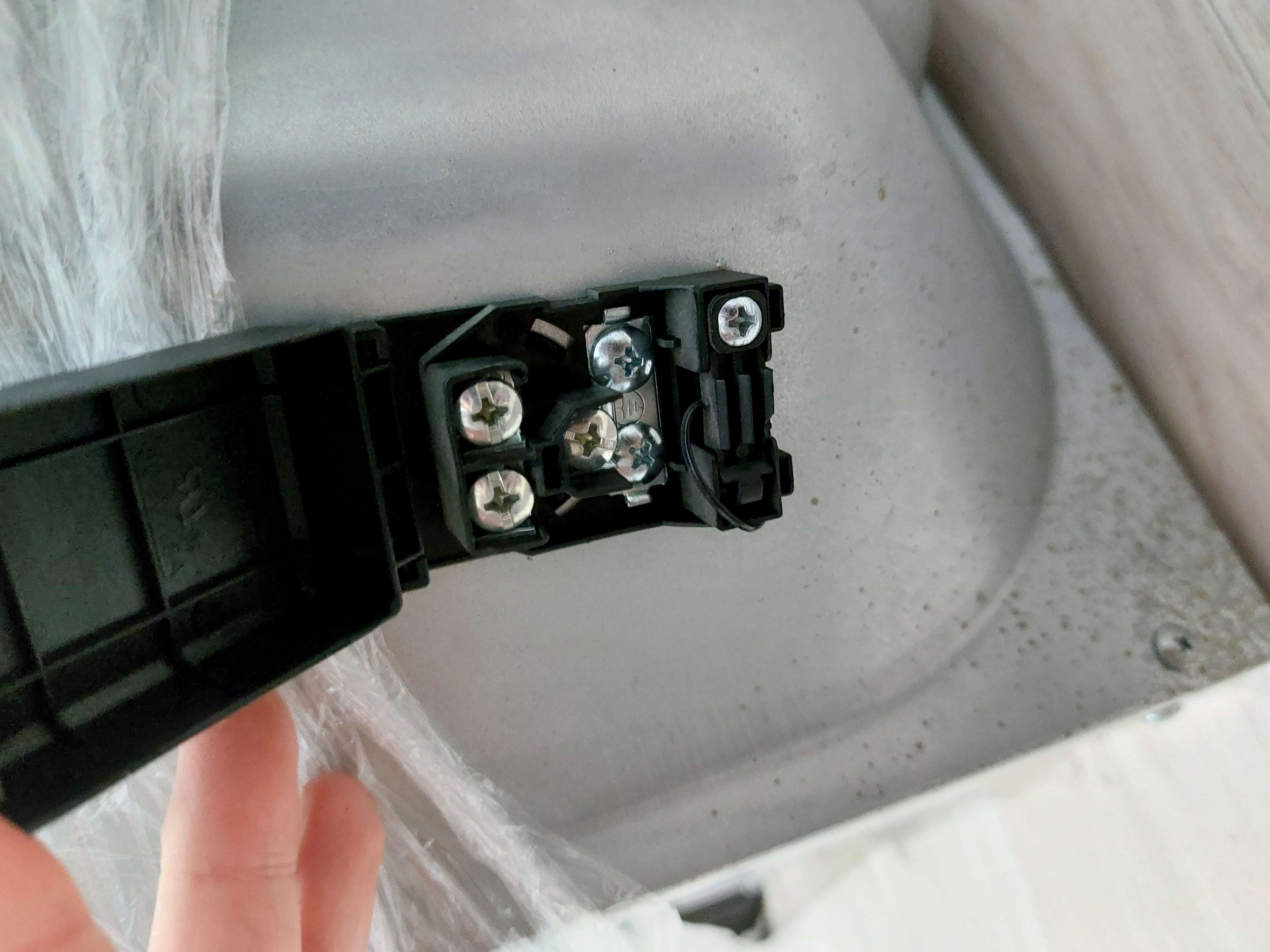

Здравствуйте, подскажите пожалуйста, как подключить кабель
Zigmund & Shtain EN 112.511 X
5 месяцев назад
Гуру, Ответы: 130611, Оценили: 12590 раз
Подключение кабелем типа H05VV-F или H05V2V2-F квалифицированным электриком. Поперечное сечение используемого кабеля должно быть минимум 1.5mm². Электропитание должно быть должным образом заземлено и подключено в розетку не менее 250 вольт и 20 ампер https://mcgrp.ru/files/viewer/34289/16
