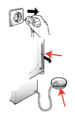

Если забит фильтр слива
Слить воду можно если
отключить из розетки
открепить шланг слива от корпуса машины
слить воду в емкость расположенную ниже бака машины
Candy AQUA 114D2-07
или через фильтр слива если вода не сливается через шланг слива
