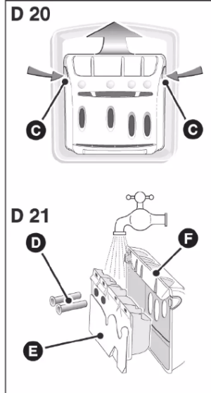

Как промыть лоток он не разбирается?
Brandt WT08100W
Вопрос 861177
Как промыть лоток, он не разбирается? |
Отключить машину из розетки Одновременно нажмите на выступы С обеих сторон контейнера для его извлечения из гнезда Снимите сифоны с задней части контейнера D и разъедините контейнер и его переднюю крышку (Схема D21). Промойте все элементы водопроводной водой (слить остатки воды из контейнера) собрать все в обратном порядке |
