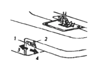

Причины
транспортер отключен см переключатель на корпусе
зубцы забиты очесами ткани требуется очистка
