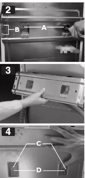

Здравствуйте! При вводе машины в эксплуатацию при снятии кронштейна с задней стенки все ли 6 болтов надо поставить на место? |
1. Открутите два винта “A” и четыре винта “B” плоской отверткой или гаечным торцевым ключом № 8 (рис. 2) .2. Снятие транспортировочной скобы (рис. 3) .3. Вновь установите четыре наружных винта “B” на машину и затяните их (рис. 2). 4. Вставьте две заглушки “C”, поставленные с машиной, в отверстия “D” на корпусе машины (рис. 4). Не забудьте вновь установить на место и затянуть четыре винта |
