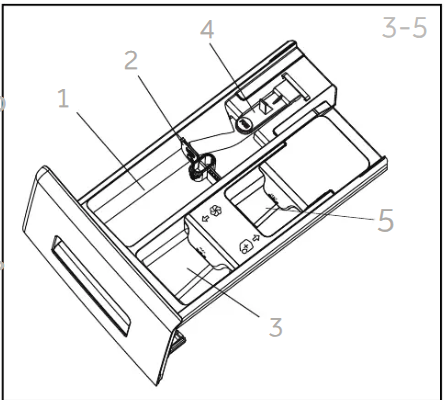

В Руководстве пользователя на стиральную машину HW60-10929AE, раздел 3.4 (контейнер для м/с):
п.2. Заслонка моющего средства: поднять для порошка, опустить для жидкого моющего средства. ЗАСЛОНКИ В КОНТЕЙНЕРЕ НЕТ?
п.3. Отсек для кондиционера для белья.
п.5. Отсек для дезинфицирующего моющего средства..
*Не доступно доступно на данной модели. Вручную нанести .перед стиркой.
ЕСТЬ СЪЕМНЫЙ КОНТЕЙНЕР - (как на рисунке 3-5), вставленный в отсек 3.
ВОПРОС: как пользоваться жидкими моющими и дезинфицирующими моющими средствами, кондиционером для белья ?

Использование жидкого моющего см в таблице https://mcgrp.ru/files/viewer/1043181/15
Если заслонки нет, лейте непосредственно в тот же отсек или в барабан с бельем
если не доступно для данной модели значит нет, см по факту
Haier HW60-BP10929AE
1: Отсек для стирального порошка или жидкого моющего средства.
2: Заслонка моющего средства: поднять для порошка, опустить для жидкого моющего средства
3: Отсек для кондиционера для белья
4: Фиксатор: нажмите на него, чтобы полностью извлечь контейнер
5: Отсек для дезинфицирующего моющего средства.* Не доступно на данной модели. Вручную нанесите дезинфицирующее средство на одежду перед стиркой.
