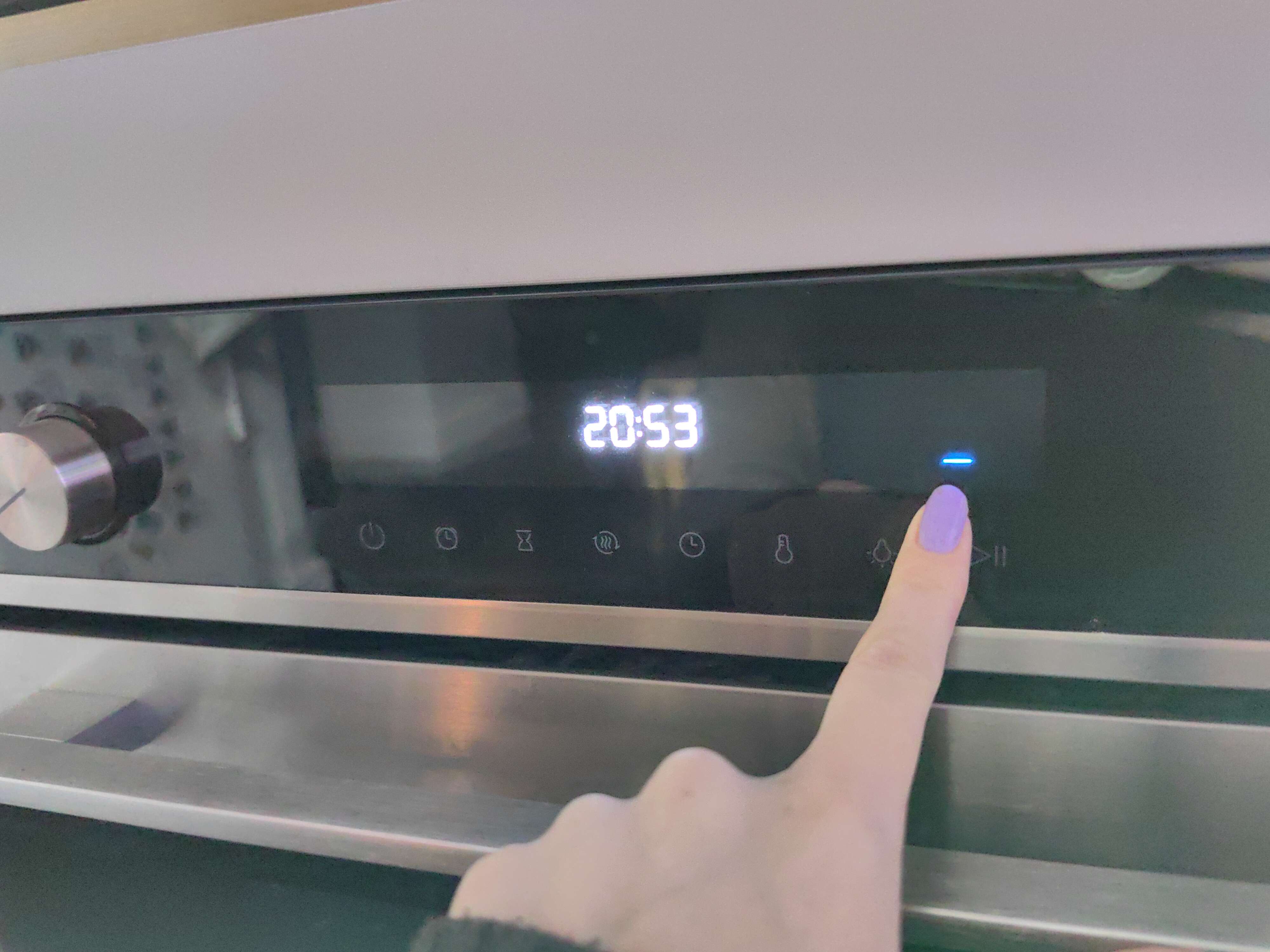

Здравствуйте! У меня не выключается вот этот значок, скорее всего из-за него не разогревается духовка- не работает. Может быть это какой-то блок? Подскажите, как его выключить? Уже 2 часа не могу разогреть духовку.

Попробуйте отключить блокировку https://mcgrp.ru/files/viewer/362248/24
шалашиk Оевич 6 месяцев назад
Сергей, а как отключить блокировку? Я все возможные комбинации перепробовала уже
Сергей 6 месяцев назад
см ссылка вверху
Нажмите одновременно кнопки «Старт» и «Стоп» и удерживайте их нажатыми в течение 4 секунд,
