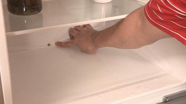

Добрый вечер, холодильник потек, второй раз обратила внимание что где ножки передние возли них с обеих сторон собирается вода, что делать?

Скорее всего на вашем холодильнике засорилось дренажное отверстие для слива воды, для его прочистки наберите в шприц теплой воды, приставьте его к отверстию в холодильнике и мощным напором промойте отверстие. Также мог заполнится резервуар для сбора воды, который стоит сзади холодильника сверху компрессора, если при осмотре окажется что резервуар имеет трещину, то его необходимо заменить на новый. Как выглядит дренажное отверстие показано на фото ниже:
