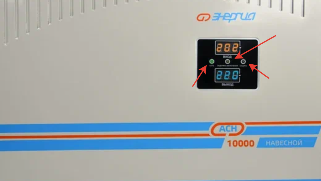

Стабилизатор Энергия светится на индикаторе С, причина?
5 месяцев назад
Гуру, Ответы: 130821, Оценили: 12593 раз
Сеть
Индикация наличия сетевого напряжения во входной цепи при работе в режиме стабилизации
Задержка
Переключение интервала времени между включением стабилизатора напряжения и включением нагрузки.
Защита
Индикация состояния отключения выходной цепи при аномальном входном напряжении или перегреве силового трансформатора.
