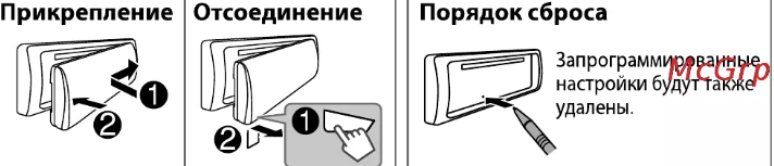

Подскажите пожалуйста как сбросить настройки на заводской JVC KD-R469
5 месяцев назад
Гуру, Ответы: 130424, Оценили: 12582 раз
JVC KD-R469
Снять переднюю панель.
Найти кнопку сброса, которая обычно расположена рядом с CD-плеером.
Нажать на кнопку сброса чем-то острым и тонким и удерживать её в течение нескольких секунд. Система перезагрузится
