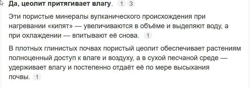

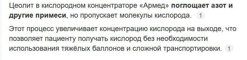

если вы редко пользуетесь кислородным концентратором, то циолит слёживается и . аппарат не может его продуть и отключается! НО! ВЫХОД ЕСТЬ! ОТКРОЙТЕ РЕГУЛЯТОР ПОТОКА КИСЛОРОДА НА МАКСИМУМ( ЭТО 6 ОБОРОТОВ. ВОЗМОЖНО НЕ СРАЗУ, МОЖЕТ И ЧЕРЕЗ ЧАС! , НО ЦИОЛИТ ПРОСОХНЕТ И КОНЦЕНТРАТОР ЗАРАБОТАЕТ! Я ДВА ДНА НЕ МОГ ЕГО ЗАПУСТИТЬ, И ТОЛЬКО ПОСЛЕ ТОГО, КАК ОТКРЫЛ ВЕНТИЛЬ НА МАКСИМУМ ВОЗМОЖНОГО!, ОН ПЕРЕСТАЛ ОТКЛЮЧАТЬСЯ! ПОПРОДУВАЛ ЕГО ЧАСИК, ДАЛ ОТДОЖНУТЬ И ВНОВЬ. .И ТАК ЦЕЛЫЙ ДЕНЬ! , ПОСТЕПЕННО СНИЖАЯ ПОТОК КИСЛОРОДА. СЕЙЧАС КОНЦЕНТРАТОР РАБОТАЕТ НА ВЕРХНЕМ УРОВНЕ РАЗРЕШЁННОГО ! НО ЗАПУСУАЮ ПРИ МАКСИМАЛЬНОМ ОТКРЫТИИ ВЕНТИЛЯ, ПОСТЕПЕННО ( ЧЕРЕЗ МИНУТКУ) СНИЖАЯ СИЛУ ПОТОКА !
