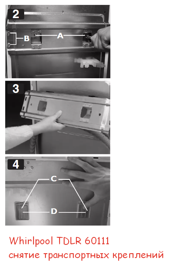

Где находятся транспортеровочные болты
5 месяцев назад
Гуру, Ответы: 130527, Оценили: 12588 раз
Whirlpool TDLR 60111
Открутите два винта “A” и четыре винта “B” плоской отверткой или гаечным торцевым ключом № 8 (рис. 2).
Снятие транспортировочной скобы (рис. 3).
Вновь установите четыре наружных винта “B” на машину и затяните их (рис. 2).
Вставьте две заглушки “C”, поставленные с машиной, в отверстия “D” на корпусе машины (рис. 4)
