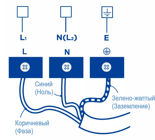

Схема подключения где? Спс.
5 месяцев назад
Гуру, Ответы: 130750, Оценили: 12591 раз
Haier HOQ-K2ANN3BX
Подключение духовки к электросети должно осуществляться только квалифицированным специалистом. Духовка должна быть заземлена.
Перед подключением духовки к электросети убедитесь, что система внутренней проводки соответствует мощности духовки (указывается на паспортной табличке).
Фактическое напряжение должно соответствовать значению, указанному на паспортной табличке Подключите провод питания к клеммной коробке. Убедитесь, что кабельный зажим затянут с помощью винта
Haier HOQ-K2ANN3BX
