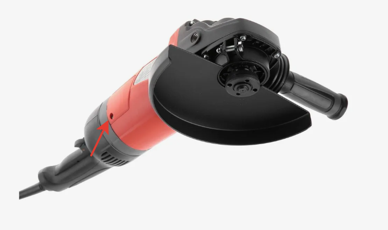

Ушм Felisatti AG230/2200S1 как посмотреть состоянии щеток
5 месяцев назад
Felisatti AG230/2600S1
отключить из розетки см по бокам винты
снять крышки для замены щеток
