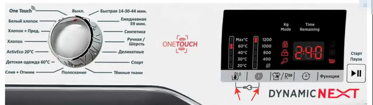

Как снять значок замок? Не отжимает на коротких стирках  инструкцию не могу найт... Hoover dxoc34 26c3/2-07 [Ответы 1]
Вопрос 863839
Анонимный, Люберцы
5 месяцев назад
Здравствуйте, подскажите пожалуйста , как снять значок замок? Не отжимает на коротких стирках. Инструкцию не могу найти. Машина Dxoc346c3/2-07.
5 месяцев назад
Гуру, Ответы: 130411, Оценили: 12582 раз
нажмите одновременно кнопки указаны стрелкой
