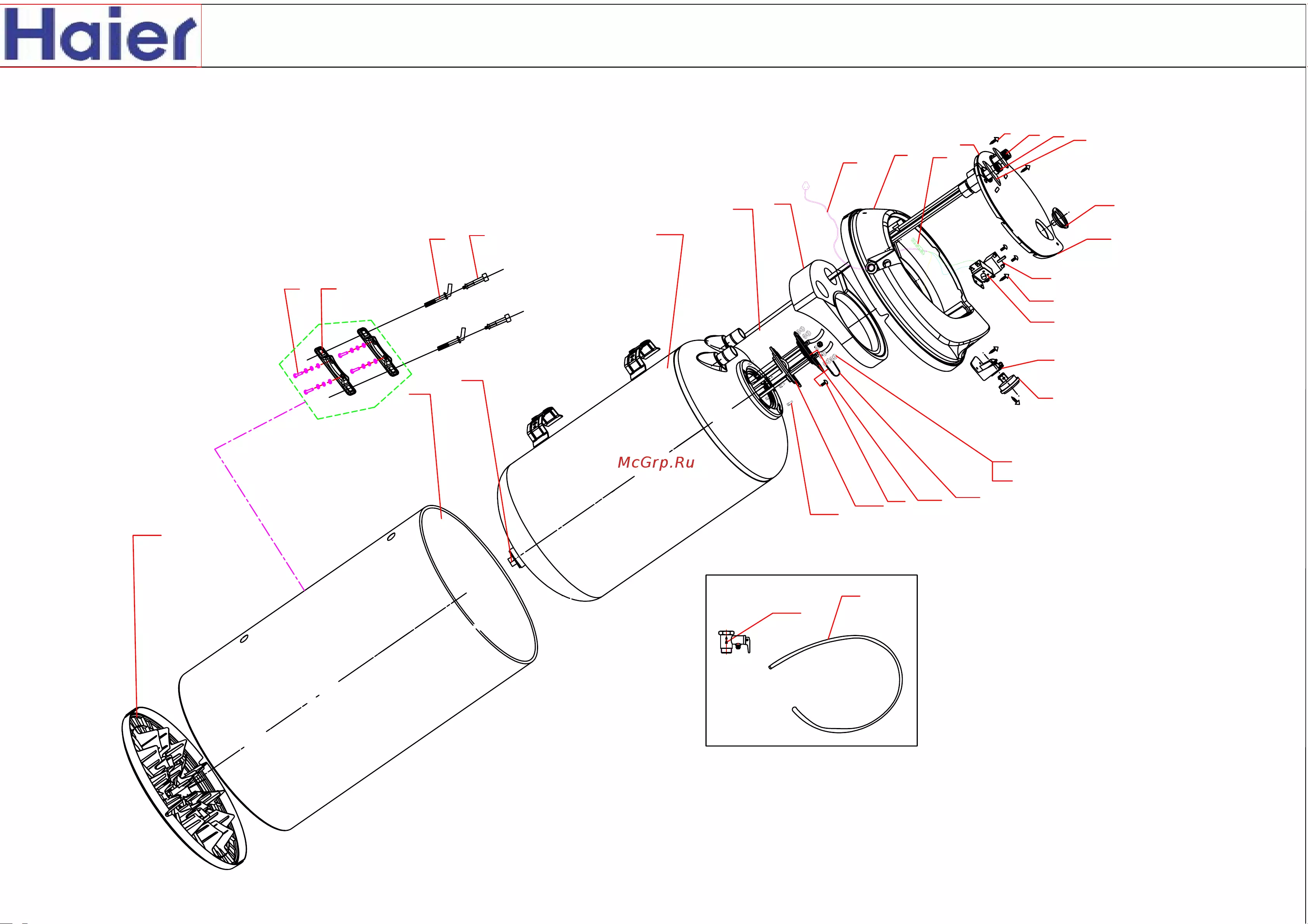

Порядок разборки?
Haier ES80V-R1(H)
Вопрос 864484
Порядок разборки ? |
схема разборки отключить ЭВН от электросети закрыть кран подачи холодной воды к водонагревателю отключить шланг холодной воды, подставить емкость для слива воды с бака открыть кран горячей воды на смесителе после слива снять нижнюю защитную крышку сделать фото подключения проводов или схему на бумаге, снять провода |
