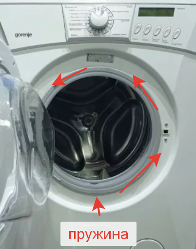

Как снять хомут с пружиной манжеты люка, я не пойму где сам хомут,
затем снимать сам замок
3 месяца назад
Гуру, Ответы: 131206, Оценили: 12609 раз
Отключите из розетки
слить воду, открыть люк
хомут вокруг отверстия манжеты, пружина внизу
поддеть плоской отвёрткой хомут по кругу, снять хомут
открутить 2 винта крепления УБЛ придерживая рукой с обратной стороны изнутри
