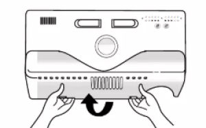

Где находится лампочка освещения и как её заменить
4 месяца назад
LG GR-B207 GVCA
для замены нужно снять крышку, отвинтите крестообразный винт и потяните крышку вперёд, одновременно приподнимая ее за нижний край. Выверните лампочку, вращая ее против часовой стрелки.
